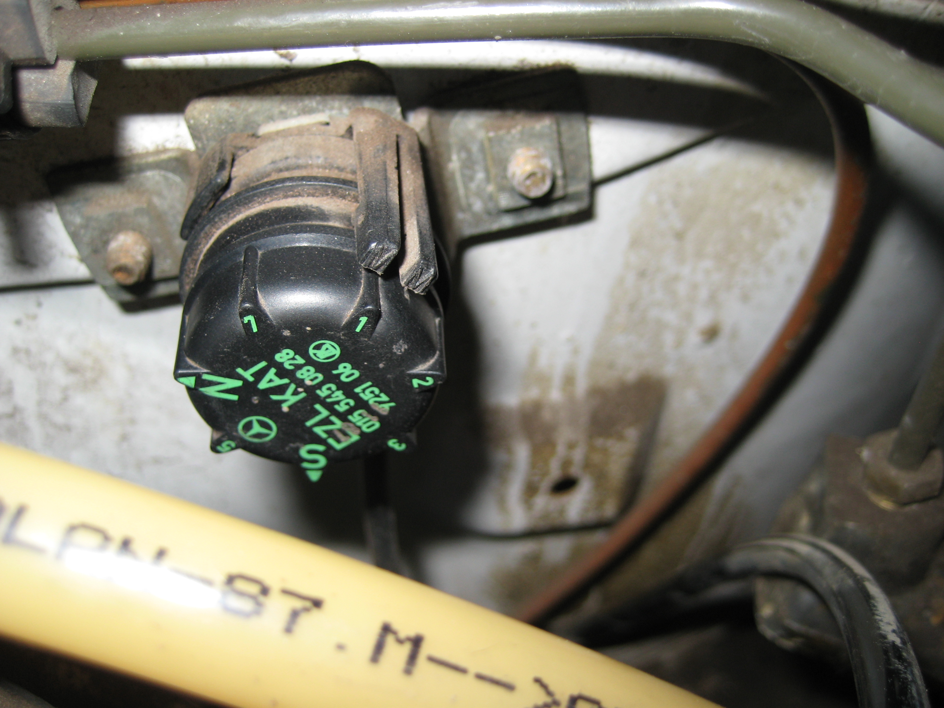

Собственно подскажите, а то нифига не понял, как регулировать хрень эту с делениями 1,2,3,4,5, N, S ?
как регулировать Ezl?

Начиная с S- топливо супер(98), N- нормал(93,95), 1,2,3,4,5- уменьшение начального угла опережения зажигания в каждой позиции на 3 *. Реально ставить N и забыть.Собственно подскажите, а то нифига не понял, как регулировать хрень эту с делениями 1,2,3,4,5, N, S ?

Это впринципе я в курсе)) А как её крутить и с какой чертой, меткой ровнять её ?? ![]()

вытаскиваешь из гнезда колодку и ставишь относительно метки, она обычко на верхних усиках-стопорах бывает в положении N и всё.

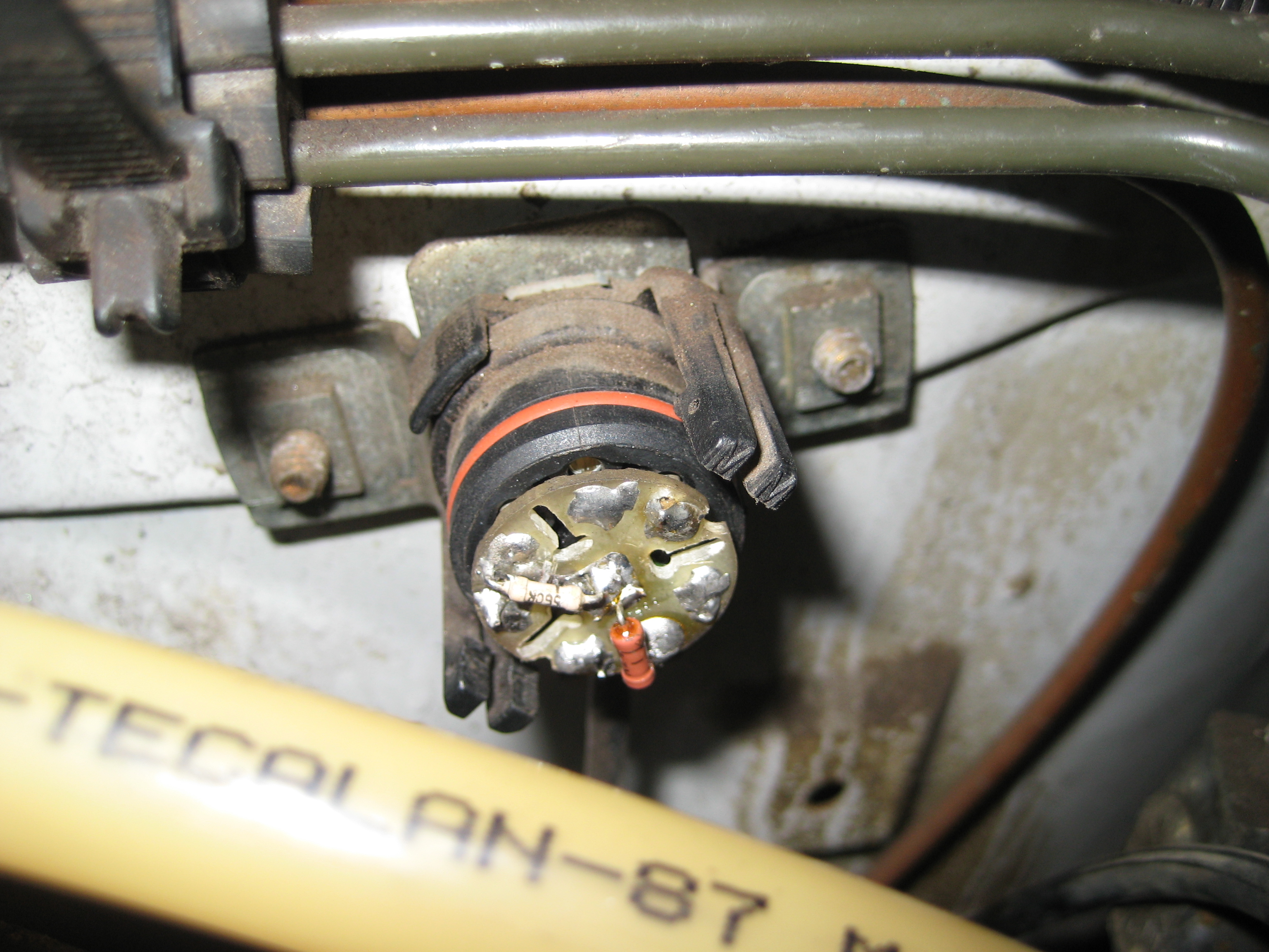

Я сегодня отжал фиксаторы на этой крышке, приподнял и под ней там микросхема... но не стал больше лезть и закрыл обратно..
Всё прально! Только её можно вытащить и повернуть на S например и защелкнуть! ![]()

Если смотреть прямо на крышку эту(октанкорректор зажигания )- вверху усик(фиксатор). Крышка вынимается из фишки, но не полностью, а чтобы вращалась, и надпись нужную выставляем напротив этого фиксатора, вставляем крышку в фишку и всё. Снизу тоже фиксатор стоит, но нужное значение выставляем по верхнему.Я сегодня отжал фиксаторы на этой крышке, приподнял и под ней там микросхема... но не стал больше лезть и закрыл обратно..

С утра сегодня попытался сделать как тут написали, чего не крутитсяэта фигня.. Я крышку приподнимаю, но чтобы внутри крышки "пальцы" были в плате самой, и не могу прокрутить.. Страшно усилий больше прилагать чтобы прокруть.
Чего я не так делаю? Или чего там ещё может мешать? ![]()

Ну вот начитавшись про эти букаффки и циффарки, решил тоже покрутить её, т.к. у меня вообще на единице выставлено значение. Так как прокрутить саму плату под крышкой надо? а то боюсь сломать её..

Крутить нужно крышку и вставлять в плату в нужном положении.Ну вот начитавшись про эти букаффки и циффарки, решил тоже покрутить её, т.к. у меня вообще на единице выставлено значение. Так как прокрутить саму плату под крышкой надо? а то боюсь сломать её..
