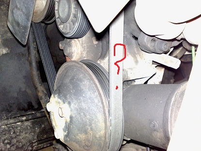

На первой фотке-болт между шкивами это и есть фиксатор механизма натяжения ремня(затянуто-зафиксировано,ослабил-можеш натягивать или ослаблять ремень),натяжение(ослабление)ремня выполняется той хреновиной,в какую тыкнуто стрелкой на второй фотке,контроль натяжения должен осуществляться по шкале на механизме натяжения(у себя я ее не нашел)или КОЛХОЗНЫМ методом-измерением на глаз величины прогиба ремня при нажатии на него пальцем(себе сделал около 8мм).Вот,как-то так... Если в чемто не прав,пожалуйста исправте...

нет, они не заржавели. Надо на самом натяжителе ослабить ось, там где шкала. И потом его затянуть

в двух словах: ослабил болт крепеже ролика меж ремнем, выше шкива(1 фото), врашая вторую штуку(фото со стрелкой) натянул

Имею одну книгу+ две в электронном виде+ три мануала. И только в одном подробно описаны действия по натяжению ремня. В других же дается кинематическая схема ремня приводов, и совет: ослабьте гайку ролика натяжителя, отрегулируйте натяжение, без указания где это. Для человека, который первый раз туда полез, знаете ли, проблематично.

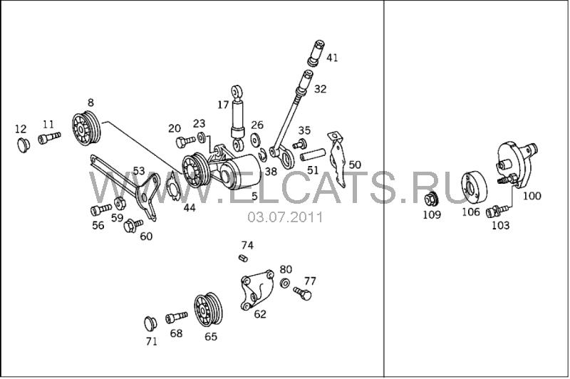

Отправлено 03 July 2011 - 18:57
Всем хорошего дня. Тоже вопросик по поводу натяжения ремня. Если ремень располагать по схеме, которая в книге, то почему-то при попытке натянуть его ролик ослабляется, то есть он уходит вправо, а натяжение должно происходить в другую сторону. В чем может быть проблема???

Отправлено 03 July 2011 - 21:11
Накосячить здесь можно только в одном месте, не правильно одеть шток натяжителя. При правильном положении как на рисунке, при закручивании гайки штока натяжителя, натяжитель будет смещаться влево, если не правильно к цифре 51 то вправо.

Отправлено 09 July 2011 - 07:25
Вчера вроде разобрался с натяжителем. У меня не было амортизатора. Не могу понять как вообще ремень до этого натягивался... :bangheat: Заказал амортизатор. Придет в понедельник. Попробую, отпишусь.
