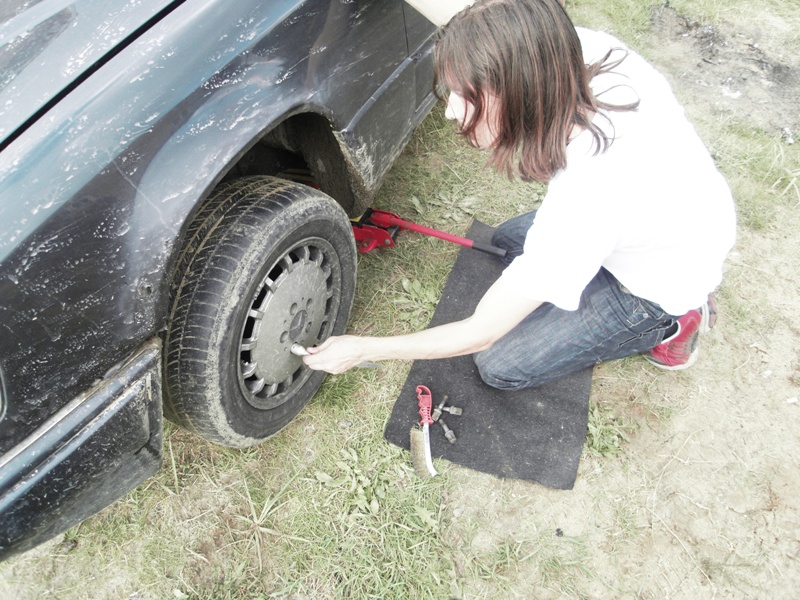

И так. начала доставать лампа АБС? все пропаяли и поправили? Может дело в датчиках?

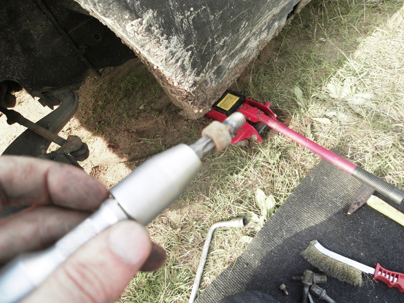

Для этой нехитрой операции понадобиться Домкрат -1шт. Баллонный ключ -1шт. ну инструмент трещотка или похожее на инструмент приспособление, мет. щетка -1шт. пЫво -1ящ.

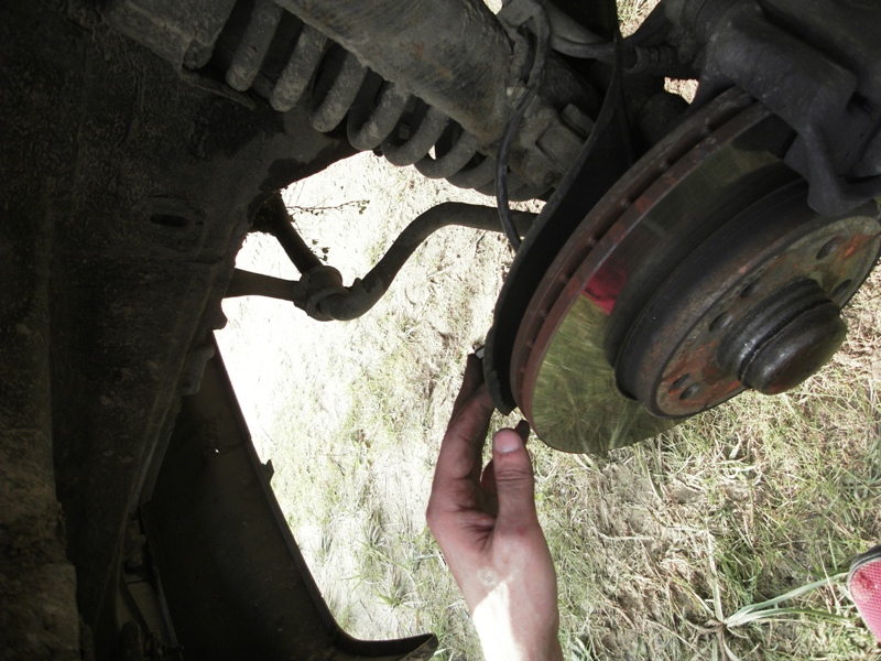

Все просто, снимаем колесо
смотрим все ли на месте и ничего ли не стырили :hitrost:

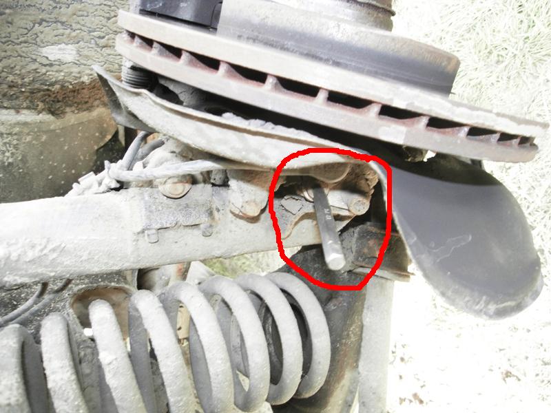

винты датчика АБС находятся тут

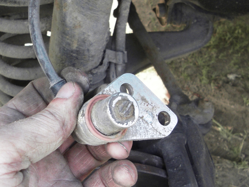

Для некоторых болтов отворачивавшихся ранее в армян сервисе шестигранник уже мал, вбиваем туда звездочку и откручиваем.

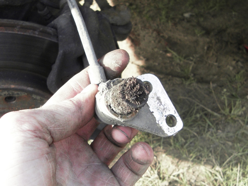

Вот и сам датчик в металлической грязи (окалина , крошка)
из-за сильного магнита он там все собирает как пылесос,

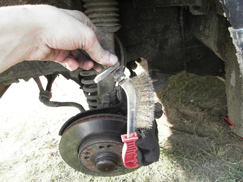

металлической щеткой счищаем грязь, до блеска
,ну или как получиться, заворачиваем все обратно, закручиваем колесо - идем пить пЫво :beer:
