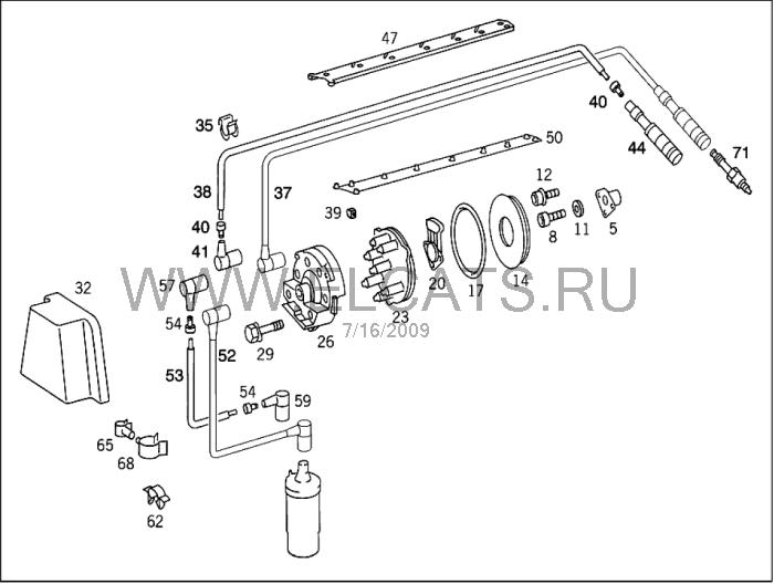

Каких сальников?

в твоем случае...сальника)))
у меня просто их 2)))слева и справа...)))...
раздел не тот))))сальник распредвала))) №8

сальник то сдерживает масло же. если сальник течет то надо поменять а не крышку тереть постоянно). беру делает хорошо стояла у меня когда-то.сейчас стоит Бош тоже нежалую все норм.как альтернатива Bremi. просто надо все собрать как там на картинке с хорошими деталями и вопрос наверно решится)
