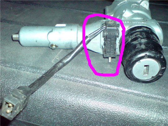

Блин прикиньте, вчера делал концевик водительской двери, делал из-за света в салоне, чтоб зажигался когда дверь откроешь, ну сделал порадовался и пошел домой. А сегодня утром поехал в магаз включил свет и вдруг... такой противный писк! Сначала не понял что это, а потом... О боже, это же та самая писчалка, ради которой я создавал эту тему! Обрадовался я, но, оказалось рановато.
Дело в том, что когда я собирался делать концевик, увидел что один провод просто болтается, не придал этому значение а теперь понял почему его сняли. Эта писчалка пищит даже когда включено зажигание! На 124-ом у меня было так: если включено зажигание и открыта дверь (свет включен!) ничего не пищала а пищать начинало только когда выключишь зажигание (мол собрался домой и фары не выключил), а тут если машина заведена и открываешь дверь то она сразу начинает противно так пищать! В общем то фиг с ней, я же не собираюсь сидеть с габаритами с заглушенным движком и открытой дверью. Дело привычки... Но вообще интересно, это так было задумано в этих моделях или просто какой то глюк?

В замке зажигания сбоку разъем - это выключатель зуммера. Должен замыкаться только при выключенном зажигании. У тебя, видимо, замкнут всегда (сломалсо).Эта писчалка пищит даже когда включено зажигание! На 124-ом у меня было так: если включено зажигание и открыта дверь (свет включен!) ничего не пищала а пищать начинало только когда выключишь зажигание (мол собрался домой и фары не выключил), а тут если машина заведена и открываешь дверь то она сразу начинает противно так пищать!

Хм. У меня на 124 такая же канитель....при заведеном движке пищит.. Как лечится?В замке зажигания сбоку разъем - это выключатель зуммера. Должен замыкаться только при выключенном зажигании. У тебя, видимо, замкнут всегда (сломалсо).

Кажись, меняется этот выключатель в замке, либо просто скинь разъем - ваще пищать не будет.такая же канитель....при заведеном движке пищит.. Как лечится?

Отдельно на зуммер - нет.предохранителя нет?
Разъем слева от скважины ключа скинь :Ато замок снимать нужно
http://www.oldmerin....=...st&p=631803

Тоесть снять только черную пластиковую крышку(которая замок накрывает)?Разъем слева от скважины ключа скинь :
Все бы ничего но у меня он пищит при включеных габаритах, если открыть передние двери, ключь хотьв замке, хоть достат. Пофиг. Надоел уже, а габариты я никогда неоставляю включеными
