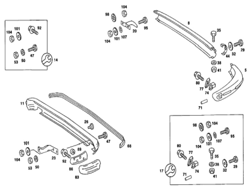

Так открути. Еще раз тебе говорю: бампер и сцепное устройство - это должны быть 2 разные вещи. Сначала сними бампер в обычном порядке и увидишь, как снять крюк...
Мож опять не понимаешь, так картинку глянь..
