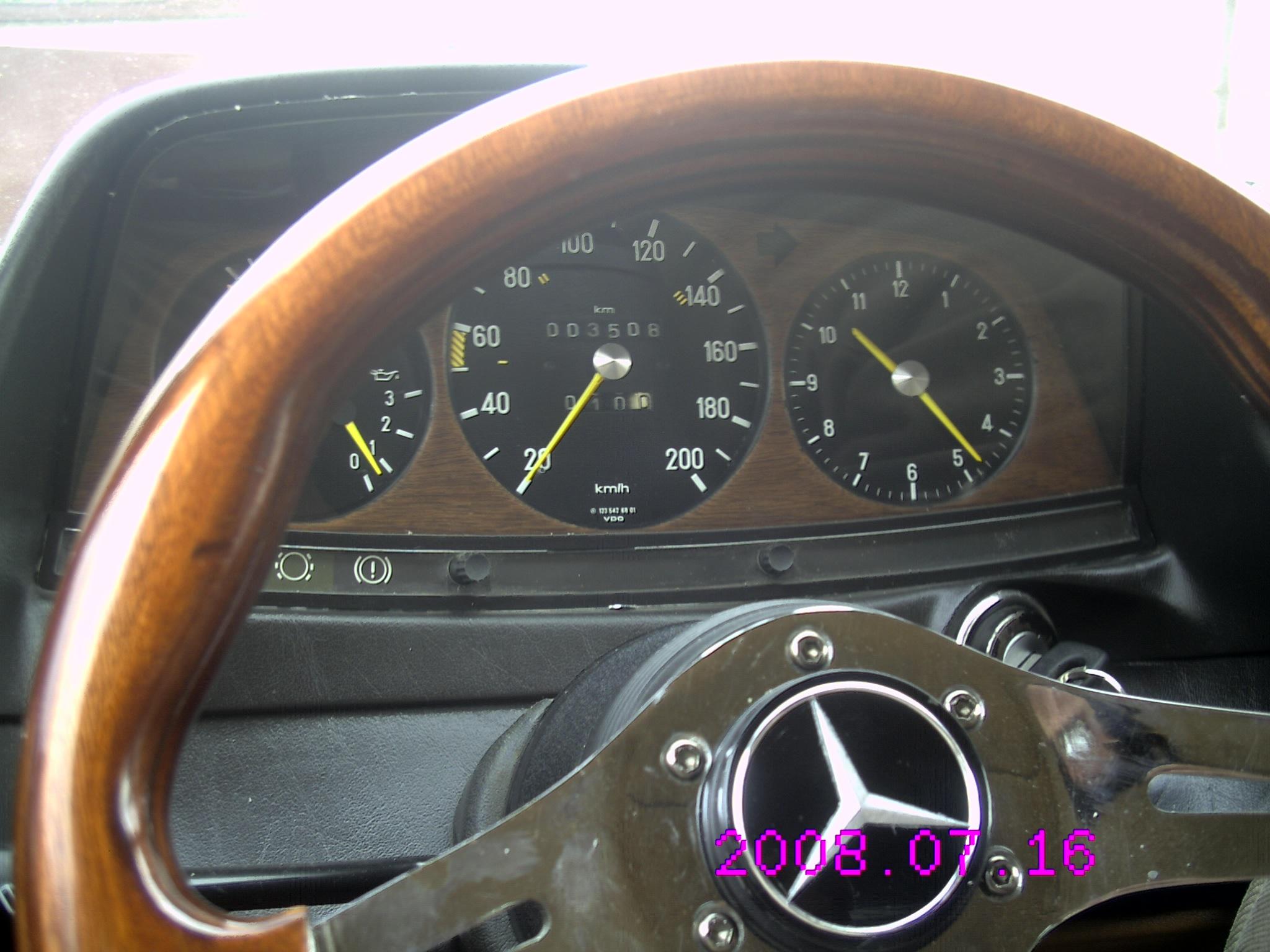

решил попробывать из красного дерева вот так получилось.

Сделано хорошо, а остальное на любителя. Но идея в том направлении

классно смотрится!

Отличная работа, а я вот подумываю покрасить у себя все деревяшки в салоне в серебро но только куплю другой комплект так как мои в отличном состоянии

я свои красил - не то получаеться лучше кожей затяни...

кольца конечно хотелось бы.. Но у нас я их найти не могу...
А прбег сбросил при починке спидометра так как пробег вообще не шел.
А еще есть идея найти художника который нарисует новые шкалы возможно маслом.
Дизайн пока не придумал..
У знакомого была купешка с рисованными приборами,уу в германии разрисовали-смотрелось очень стильно.
Бежевые шкалы и цифры прописью коричневым.
поделись идеей)))
как делал
из чего делал!)))

Ну все просто:
1-разбираем и снимаем стекло
2-берем кальку накладываем на панель и обрисовываем контур вырезаем лекало
3-накладываем лекало на шпон(какой понравится или найдеш) и обрисовываем контур
4-вырезаем з запасом примерно 2 мм(отверстия тоже)
5- обтачиваем заготовку наждачкой по контуру и приклееваем (я моментом)
6-обтачиваем приборные отверстия(отверстия панели не дадут тебе переточить)
7-острым ножом вырезаем поворотники
8-шлифовка от 100до2000 шаг 200 (отшлифованная поверхность должна блестеть как яйца у кота)
9-пропитка типа морилки или пинотекс
10-шлифовка 2000
11- собираем
П.С пробывал лакировать сверху-фигня полная блестит как деревянная ложка!
Удачи!

Моментом дерево к пластику??? :confused:
да а скоро осень зима - весной без лака интересно будет посмотреть на это))) удачи...

При покрытии лаком -смотрится,как "соплями намазано"-всё это пройдено давно.Сделано,судя по фото и описанию,на 5+!Только надо,на самом деле, сохранить "шедевр".Попробуйте на ненужном куске шпона повторить,пусть и не с такой тщательностью,обработку и покрыть восковым полиролем.Затем воск располировать на поверхности(лишний воск даст блеск).Должно получиться неплохо,и излишнего блеска не будет и дерево защитите от атмосферы.А если понравится,перенесёте технологию на "конечный продукт".Не могу посоветовать тип полироля,т.к. давно не занимался подобными вещами.А мысли есть - покрыть натуральным шпоном вставки на панели.

Как я знаю пинотекс отличный консервант, а насчет воска спасибо неплохая мысль!
