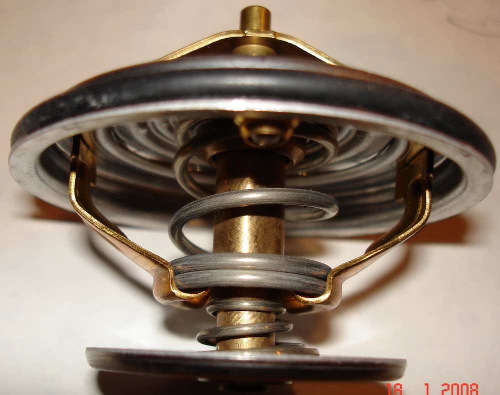

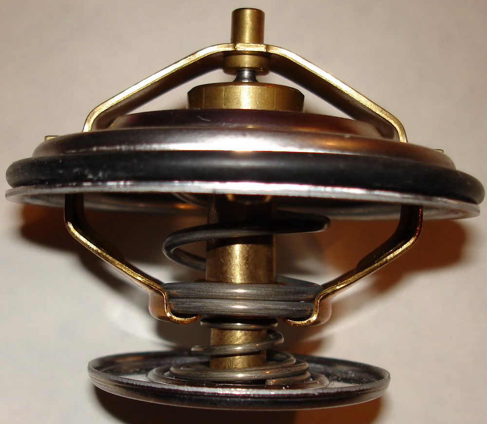

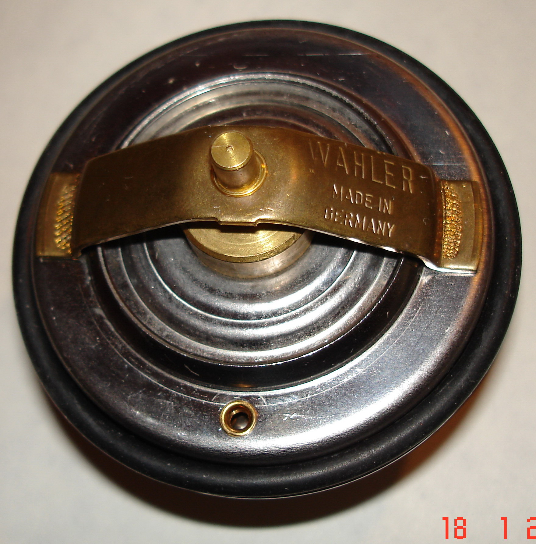

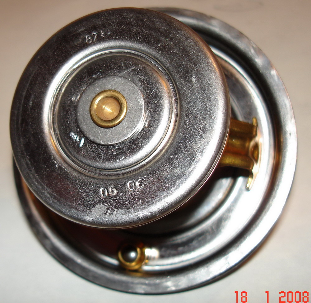

#3 ОФФЛАЙН   ЗоМер
Отправлено 18 January 2008 - 22:39
как правильно ставить термостат, клапанов внутрь или наружу? Если есть картинка - еще лучше.
Появилась оказия :D (Кентавр :wink: ) показать картинку термостата.
Термостат с мотора М102, что сути не меняет. :D
Вид сверху :
Снизу корпуса термостата отверстие - для удаления воздушных пробок. Термостат в машине расположен под наклоном, устанавливать так, чтобы отверстие было максимально вверху. Уплотняющая резинка одета на термостат.
Вид снизу :
Опять же снизу - уже не отверстие, а шарик в цилиндре для удаления воздушных пробок.
Ну и пару видов сбоку :
