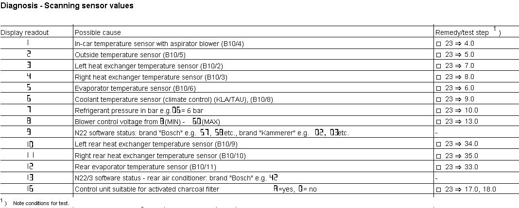

Mercedes Benz, проверка действительных значений KLA.
Зажигание ВКЛ.
Установить кнопками режим AUTO.
С обеих сторон установить температуру 22.0 *С.
Кнопку REST нажать > 5 с.
На дисплее слева появится 1 с права температура воздуха в салоне ( к примеру 22 *С).
При нажатии левой кнопки AUTO выводятся следующие данные (см таблицу).
Конец контрольной программы, нажать кнопку REST.
N22
Проверяемый параметр
1 Температура воздуха в салоне, подаваемого вентилятором (В10/4).
2 Температура входящего воздуха (В14).
3 Температура теплообменника слева (В10/1).
4 Температура теплообменника справа (В10/1).
5 Температура испарителя (В10/6). ?*
6 Температура двигателя (B11/4).
7 Давление фреона (В12), (к примеру 4 бар).
8 Температура фреона (В12/1), (к примеру 23 *С). Не всегда комплектуется.
9 Зарезервирован.
10 Управляющее напряжение на регуляторе вентилятора, (от 0.8 до 6.0 V).
11 Датчик наличия вредных веществ (В31), (к примеру 3.1 V).
12 Солнечный датчик (В32), (к примеру 4.2 V).
20 Управляющий ток дополнительного вентилятора, (к примеру 7 mA).
21 Число оборотов двигателя х на100 об/мин.
22 Скорость движения, (к примеру 55 км/ч).
23 Яркость подсветки (58d) в %.
24 Напряжение аккумуляторной батареи, (к примеру 12.8 V).
40 Состояние программного обеспечения, (к примеру 37).
41 Состояние программного обеспечения, (к примеру 08).
?* Если при работающем кондиционере температура датчика высокая и не падает, следует проверить датчик.
