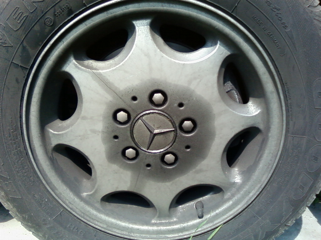

После установки летних дисков, на передних колесах, от колпачка постоянно расходится смазка, как я понимаю она из ступичного подшипника, но вопрос в том как эт этого вылечиться?

Поидее заменой колпачка, который удерживает смазку.

А может подшипник греется?

Аналогичная фигня. :D Подшипники в норме, чуть тепленькие. Просто один раз забубенил в ступицу супер-пупер восстанавливающую совдеповскую смазку (чуть добавил - купился, лох!). Хоть и поменяна смазка уже давно, а вытекает какая то хрень. А у тебя какая смазка ?

a каким образом вы делаете вывод о том - греются спереди подшипники или нет? а?

Смазка должна быть фирменной мерсовской (в тюбиках зеленого цвета).
Течет из-за неправильной смазки (расслаивается на составляющие) или из-за перегрева (перетянута гайка).
Колпачек должен быть одет герметично, т.к. если смазка вытекает, то и вода затечь может (заварит подшипник - замена поворотного кулака).
Для замены колпачка на сервисах есть специальная колотушка. Впринципе заменить можно самому. Выковырять отверткой, а новый забить с помощью наставки которая будет по диаметру юбки колпачка.

Рукой потрогал... снаружи есстественно, но если они греются то уж совсем горячо должно быть...наверное...
А как правильнее сделать, только колпачек этот поменять или вместе смазкой???

Номер смазки: 001 989 23 51 10
И то и другое менять нужно.
От старой смазки попробуйте промыть бензином "Галоша". Потом желательно продуть сжатым воздухом.
И гайку надо правильно затянуть.
Лучше езжайте в фирменый сервис - проблем потом не будет :redface:

рукой? подшипник? а машина до этого ездила? а тормозила?
просто определить нагрев передних ступичных нереально, ибо от тормозных дисков всё нагревается. причём достаточно сильно.
а колпачки в сараях снимают отвёртками и забивают молотками. поэтому они у всех кривые и ссут масло. рекомендуется поставить новый.

Аналогичная ситуевина. Только вот подшипники новые яповские Koyo, колпачки тоже новые оригинал (специально заказывал), смазка зеленая Castrol LMX. Замена производилась квалифицированным мастером, на крупном и хорошо зарекомендовавшем себя СТО.
Я так подозреваю, что у меня смазки в ступице немного больше чем должно быть, вот и потеет.

Сорри фотку не побачил. Потеет но не так. Просто вокруг колпачка толщиной 1мм полоса пыльная образуется. А у тебя полюбасу надо смотреть - разбирать. Это не нормально :???:

Итог:Смазкая "левая",ее количество избыточно,колпачек пора менять(который прекрывает гайку).
А тепературу померять можно, но какая допустима... х.з.
