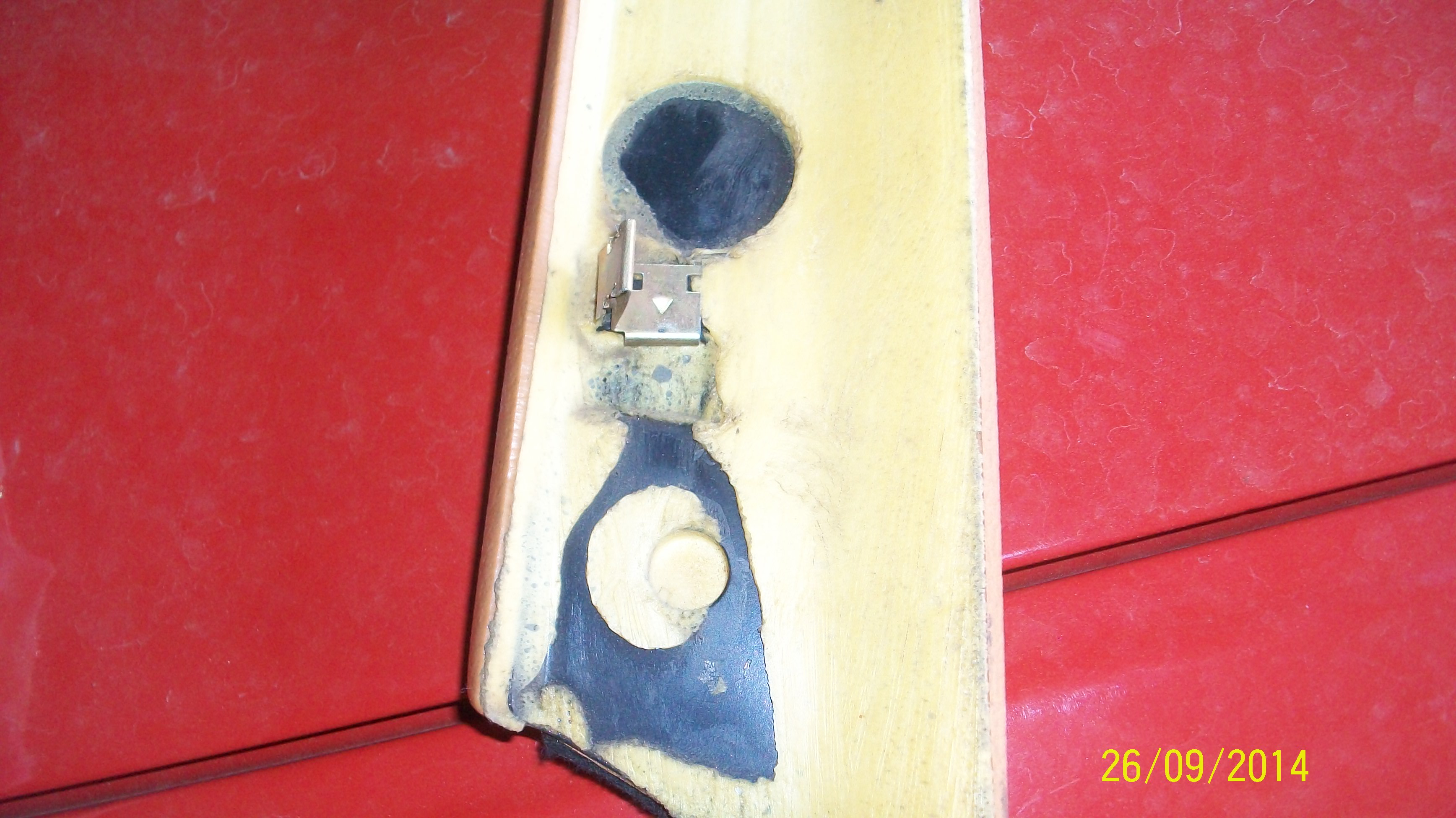

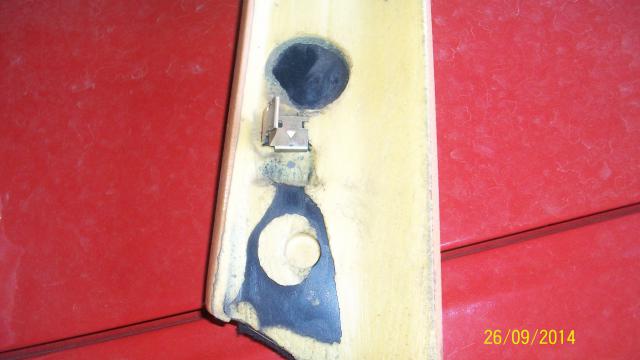

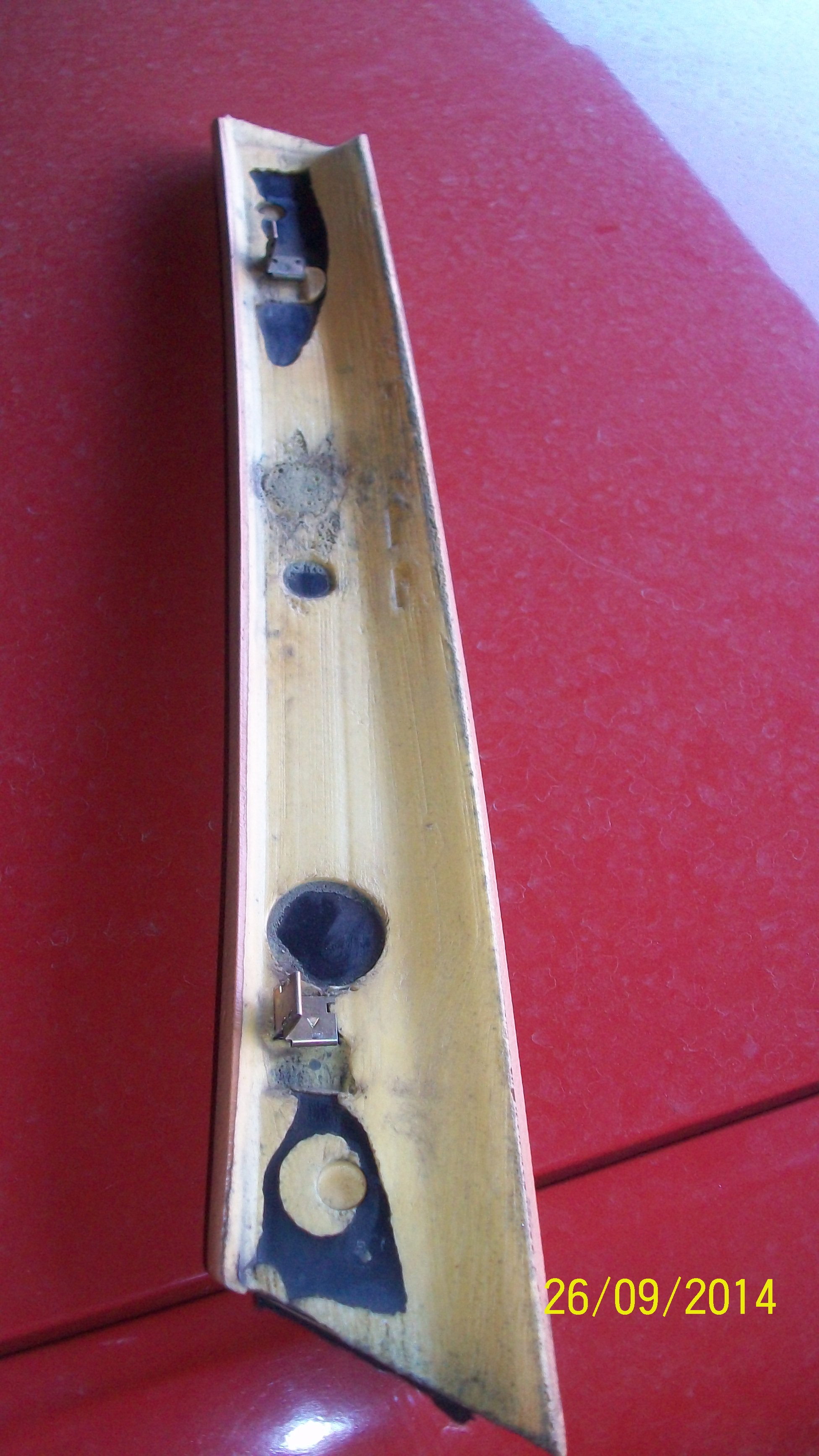

На фото видно местоположение клипс.
Клипсы отщёлкиваем по очереди - лучше начать с нижней. Напротив клипс слегка оттягиваем накладку пальцами руки со стороны лобового стекла, с противоположной подсовываем какой-нибудь плоский клинообразный предмет, и начинаем равномерно и аккуратно оттягивать накладку одновременно - рукой и "предметом" - перпендикулярно стойке .
