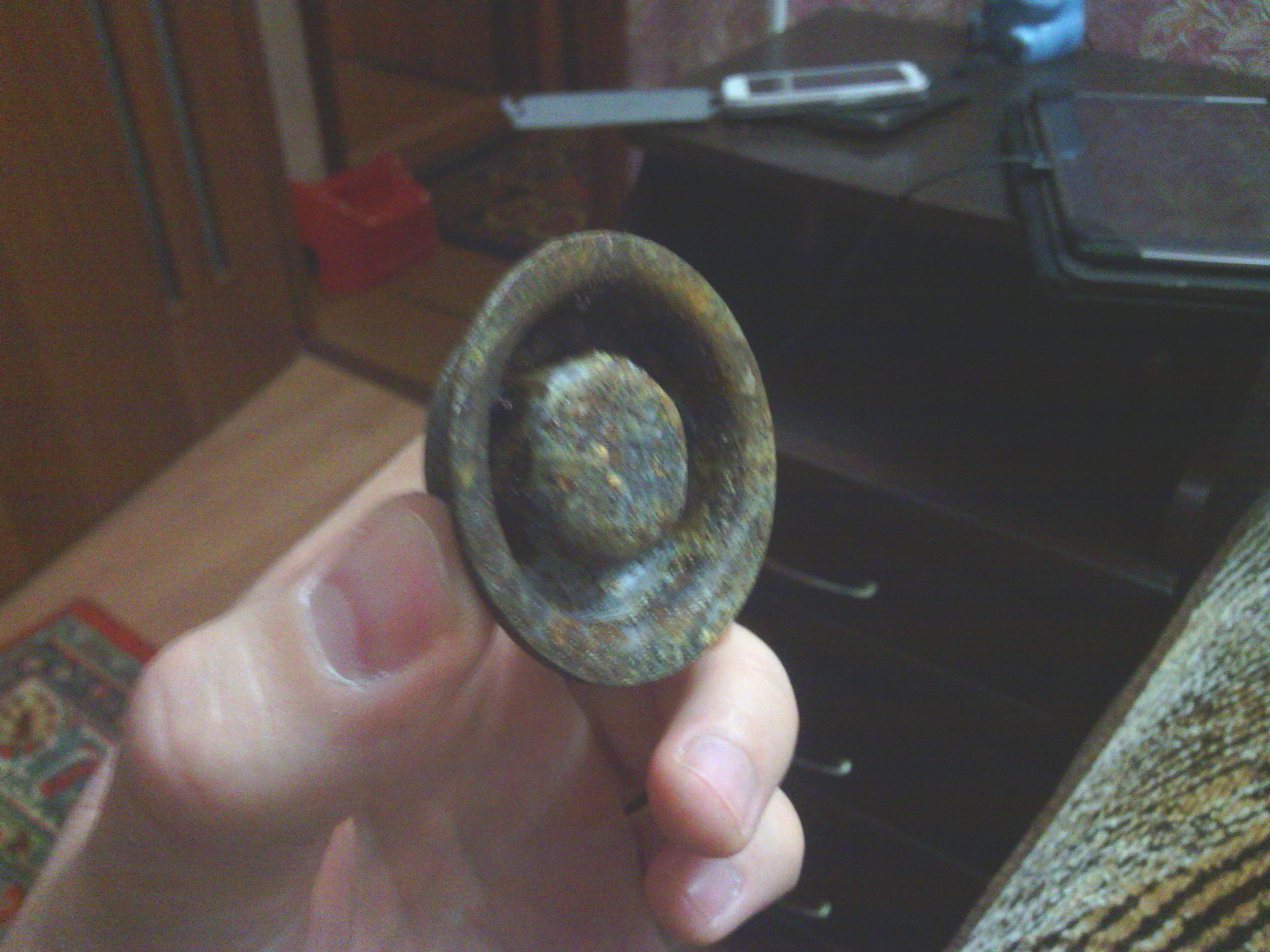

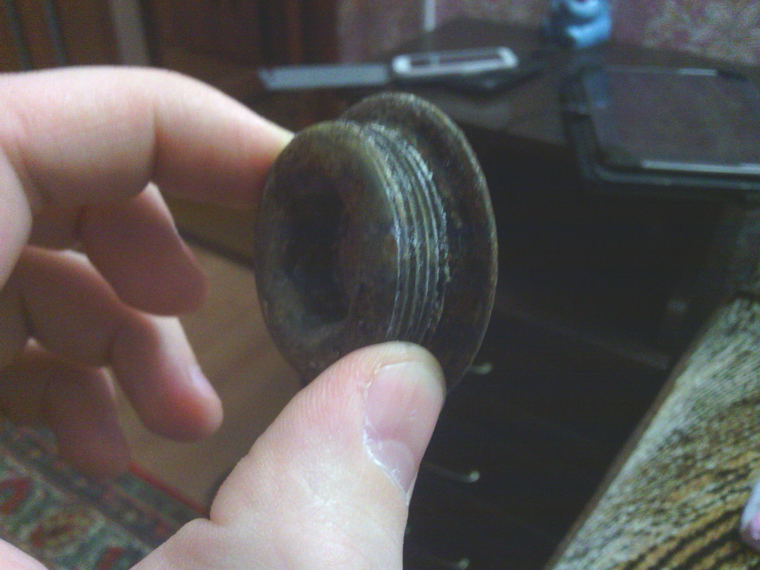

На месте заглушки в блоке цилиндров в районе 5-го цилиндра, под выпускным коллектором двигателя ОМ 602.912 (там кстати заглушка резьбовая), установлен ТЭН мощностью 600 вт - размерами он с кипятильник для стакана воды.
Вообще то стоял родной, мерседесовский, но они сейчас сняты с производства, но перегоревший ТЭН я с лёгкостью поменял на ДЕФУ - подобрал с помошью оригинального дефовского каталога.
