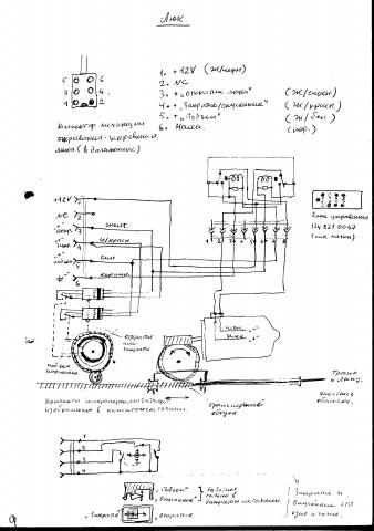

Всем привет,обясните пожалуйста,с чего начать ремонтировать люк,т.к не работает уже года 2,вот наконец перед летом решил заняться,на кнопку не реагурует вообще,для начала думаю проверить работоспособность самого мотора,обьясните пожалуйста,какой штырёк и за что отвечает,цифрой 1 отмечен)

сегодня сьездил и проверил всё:на лапку в багажнике идёт 12 v на 1 и 6 контакт,когда только включаешь зажигание,это так долно быть ? Или оно должно идти постоянно ? Т.к как кнопку открытия люка я нечаянно сломал (новую пока не купил),решил проверить его накинув провода,пробовал разные режимы: (1 и 3 +,6 -),(1 и 5 +,6 -),во всех режимах слышны только щелчки релюшки,никаких действий не происходит,в чём может быть проблема ? Завтро думаю снять мотор и проверить его на работоспособность для начала.

Постоянного питания нету, люк же не работает когда зажигание выключено. Питание при выключенном зажигании появляется только при открытие водительской двери при помощи реле

Да открутив болты, ты его отцепишь от кузова, но тросик не даст его достать
Чтобы трос полностью вышел из мотора, нужно снять обшивку потолка, и освободить бабочку от люка. (для чего откручивать бабочку - чтобы трос вышел полностью из мотора).
И тогда вручную (т.к. у тебя мотор не подает признаков жизни) ключиком на 6 (не помню в какую сторону уже крутить) вращая, тросик люка выводишь из мотора. После этого мотор у тебя в руках.
Вроде так.
Геморно, в общем, это все
