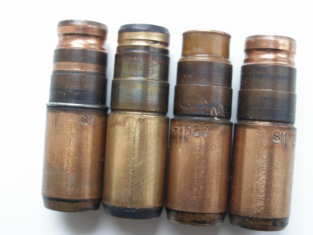

SWAG ?
осмотреть направляющие на предмет износа посадочного под колпачком, в результате чего он не удерживается на направляющей и замена на новый уже бессмыслена
если умирают на выпускных колпачки ,то и хрен с ними с направляющими ,на вольве 740 на выпуске вообще колпачков нет ибо давление из поршневой выдавливает масло.
не смотря на скептицизм некоторых написанное имеет смысл
во впускном у нас всегда разряжение, по этому износ колпачка будет вызывать всасывание масла в зазор между втулкой и стержнем клапана, и потом в камеру сгорания.
а вот на выпуске, всегда давление по этому масло не будет иметь дополнительного фактора всасывающего его в коллектор выпуска, может правда будет повышенное давление в клапанной крышке, но опять же там вентиляция есть.
но у меня износ направляющих именно ВЫпускных.

#19
Отправлено 21 May 2013 - 15:10
Странно что разные , и почему 3 на цилиндр -Что за мотор?из таких на Выпуске у меня 3*6 = 18 шт и ВСЕ такие.
какой колпачек на них держатся будет ?
#20
