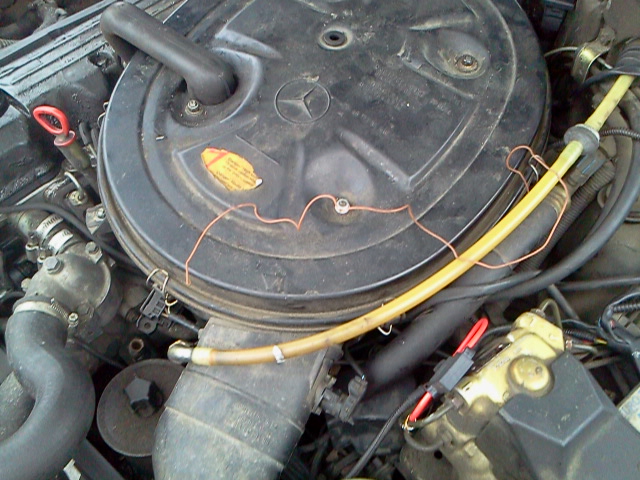

#10 ОФФЛАЙН   Владимир55
Владимир55
  • Cообщений: 108
Отправлено 15 February 2013 - 20:10
если квадратные импульсы, то у них рхх шаговый... а у нас нет. тут только как вариант ставить два рхх. и при переключении чтоб отключались в зависимости от топлива.
больше пока не придумал...
Спасибо.
Но ведь как-то это стояло......
Сообщение отредактировал Владимир55: 16 February 2013 - 19:43
