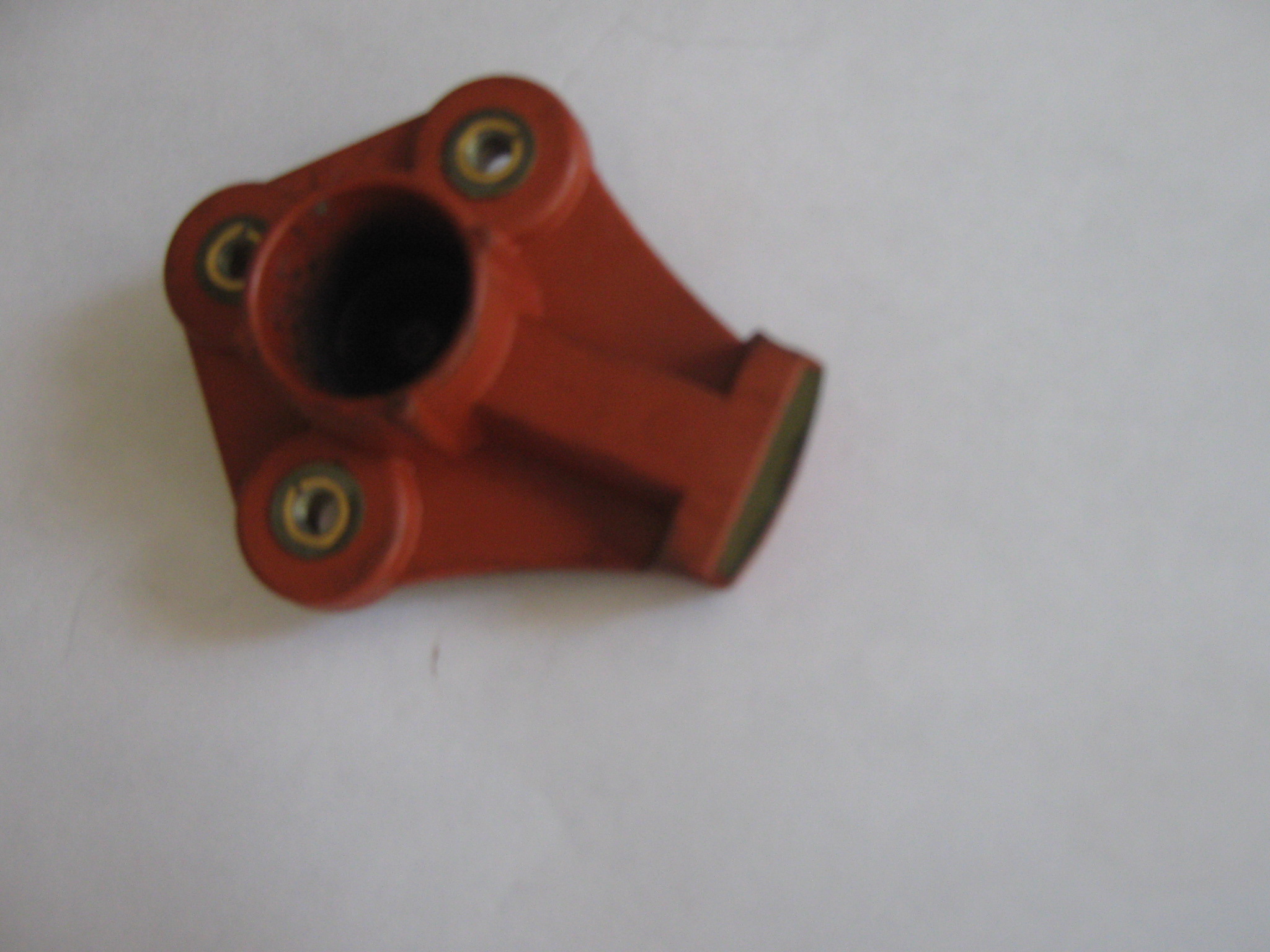

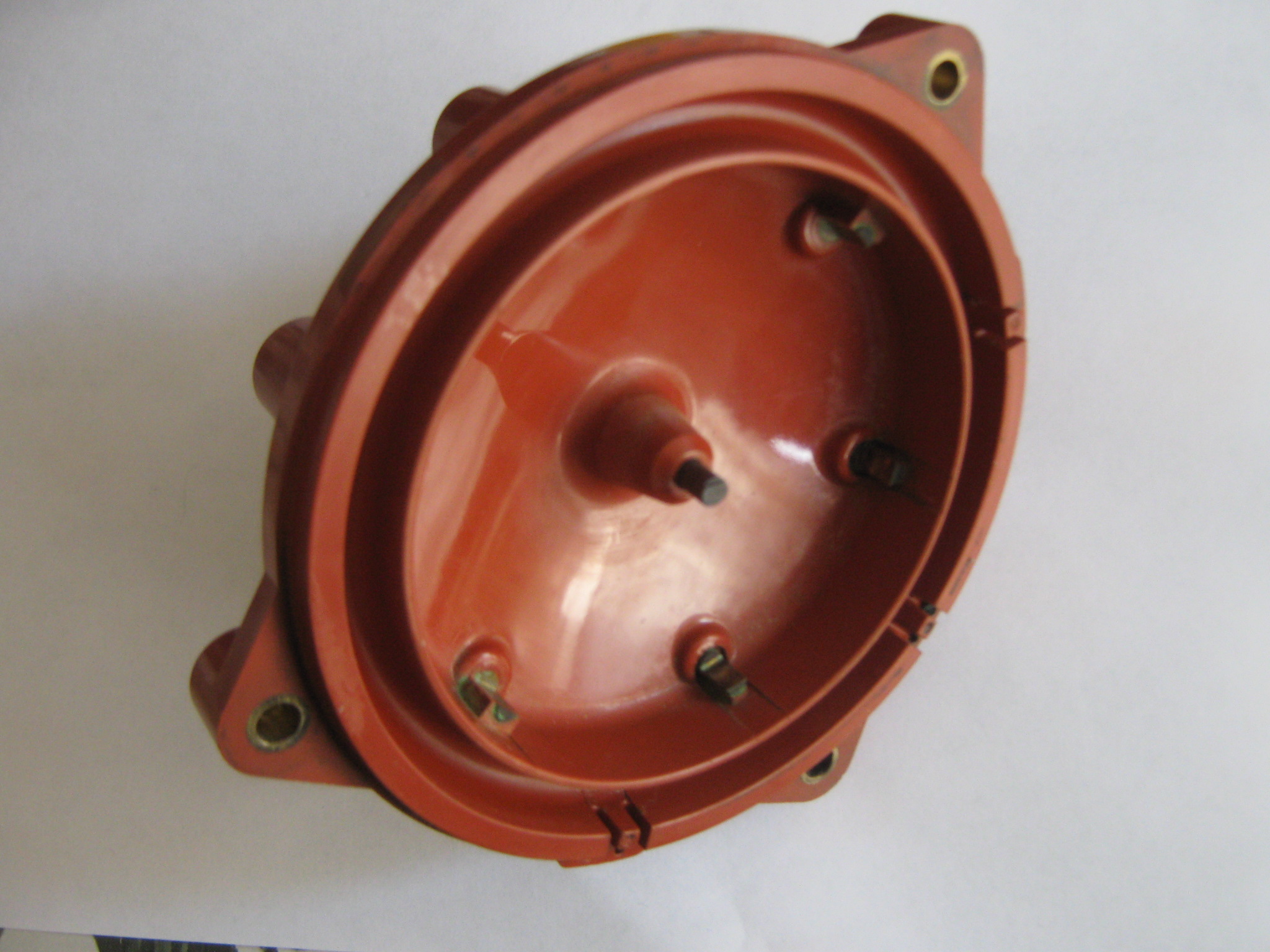

Достал всераки крышку трамблера..полтора часа провозился, там железная трубка мешает один нижний болт открутить, это извращенство какое-то просто) Внутри никакого криминала не обнаружил..слегка позеленевшие контакты и бегунок на конце зеленоватый..в центре черный уголек на пружинке. Вобщем не думаю что для тысяч вольт имеет значение такая оксидная пленочка, завтра на место поставлю...как я и думал трамблер тут не причем. А со смесью думаю стоит посмотреть, подключившись к ЭГРД и смотреть ток и выставить его на 0 на прогретом...проблема в том что на прогретом машина не работает...замкнутый круг)) Потом давления посмотрю если в норме то придется по колесу стукнуть...)
Я не стал бы так категорично заявлять. Контакты перед установкой обязательно почисть, и посмотри как сразу будет работать. На этих крышках и бегунках столько людей попалось. Вот один из примеров, даже новой крышки, прочитать несколько сообщений:

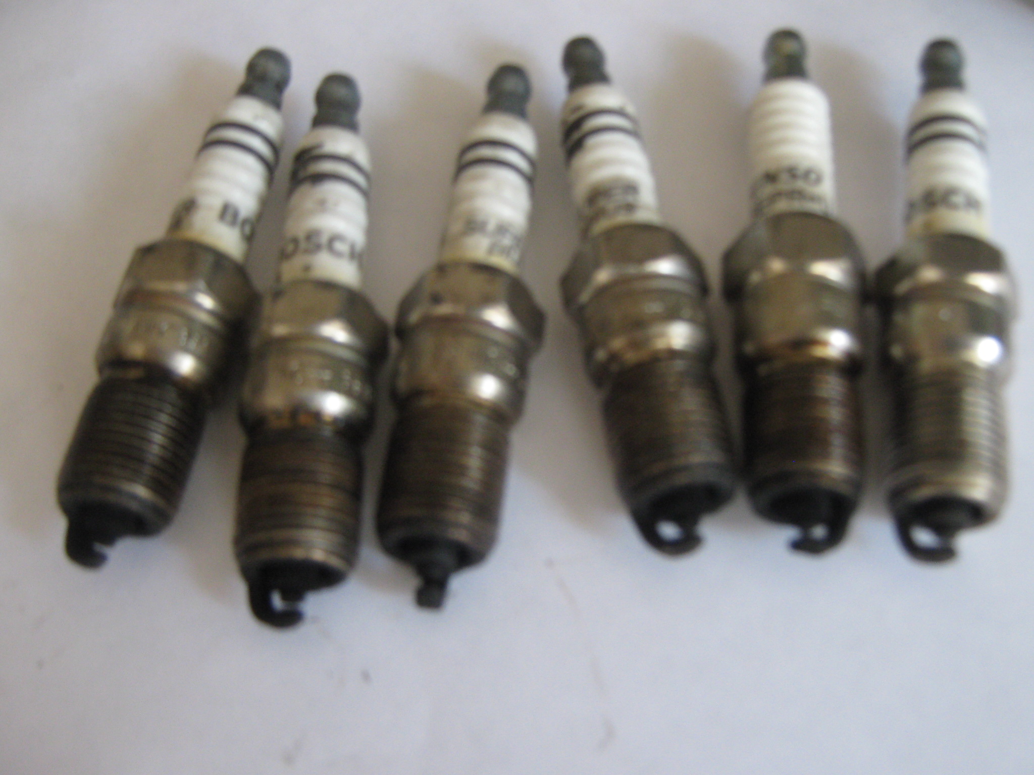

Вот фото, свечи в черной саже, но сухие, а резьба в масле. Походу потому и черные что масло туда попадает. А бегунок на вид в порядке.

Отключал все датчики на холодную, завелась но с трудом...работала, а после прогрева заглохла. Обратку посмотрю. Сегодня поставил свечи обратно, думал до замены пока на этих позавожу посмотрю, а она после чистки свечей стала работать нормально чтоб ее! Горячую завел, вокруг дома проехал, заглушил завел, погазовал, все отлично...осталось смесь подстроить, а то я там крутил случайным образом во все стороны ее. Компрессию померял 8.5-8-10-6-8-8...напрягает меня 4й цилиндр...6 очень мало, это уже в сервис.
Пойду ка я завтра свечи почищу.
