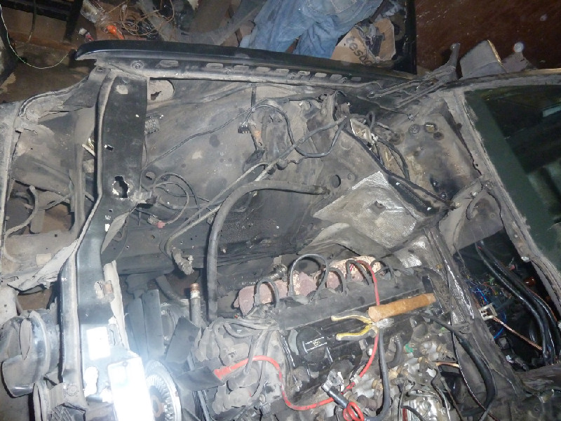

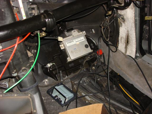

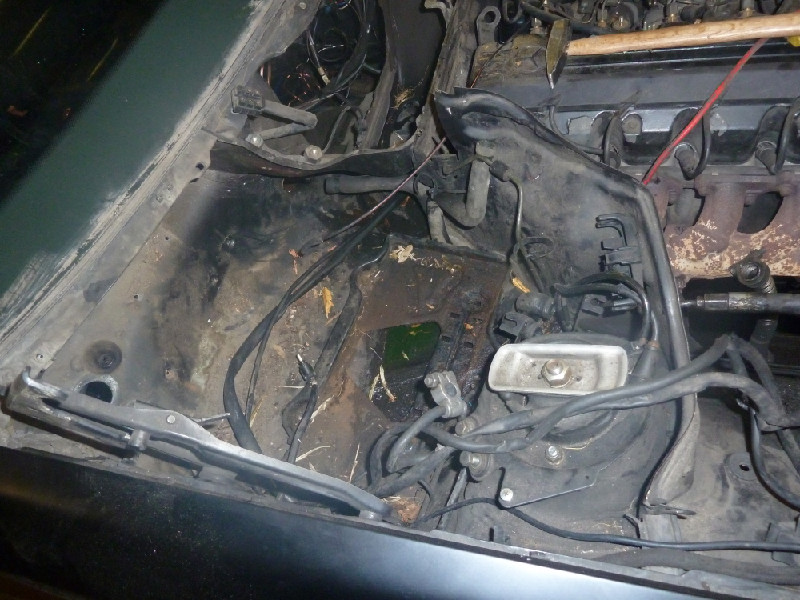

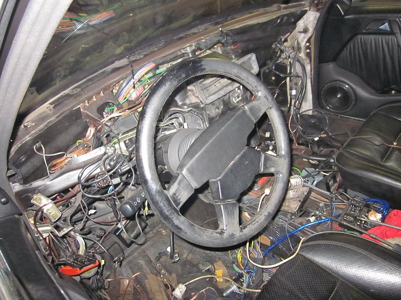

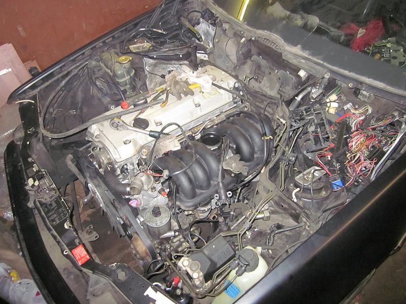

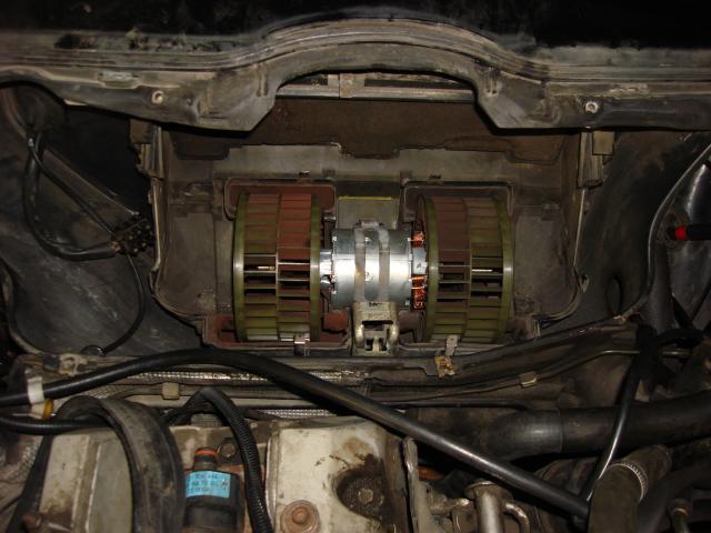

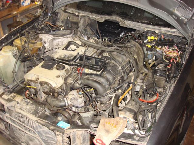

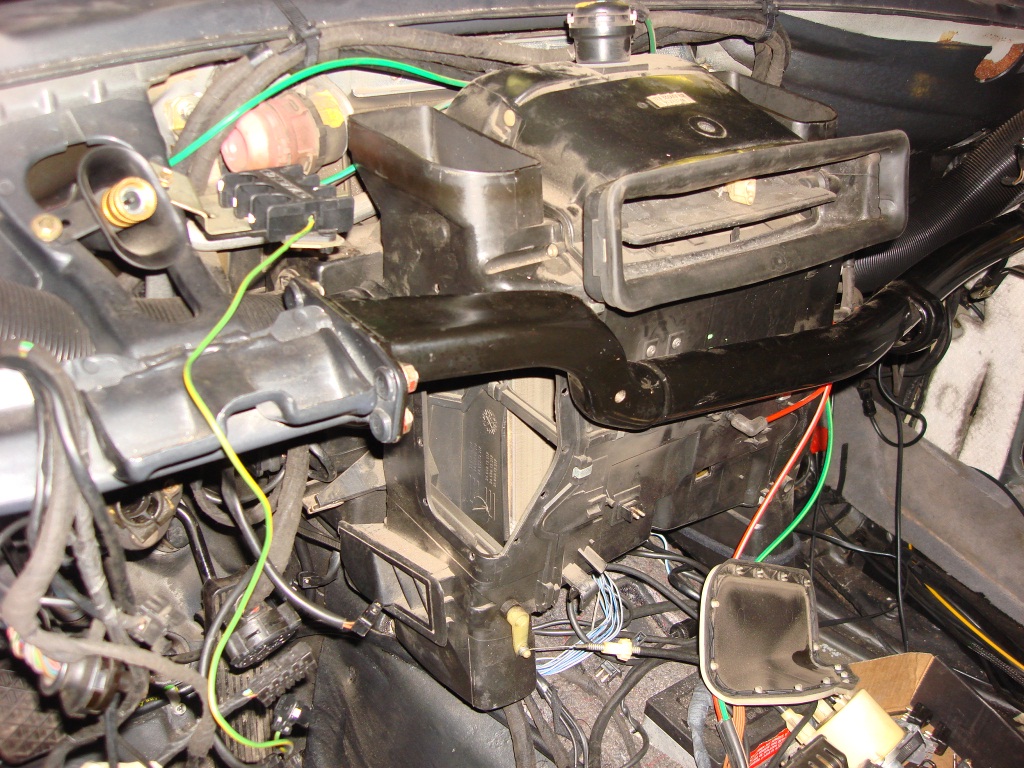

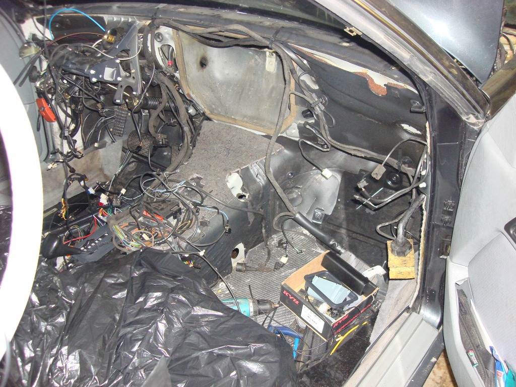

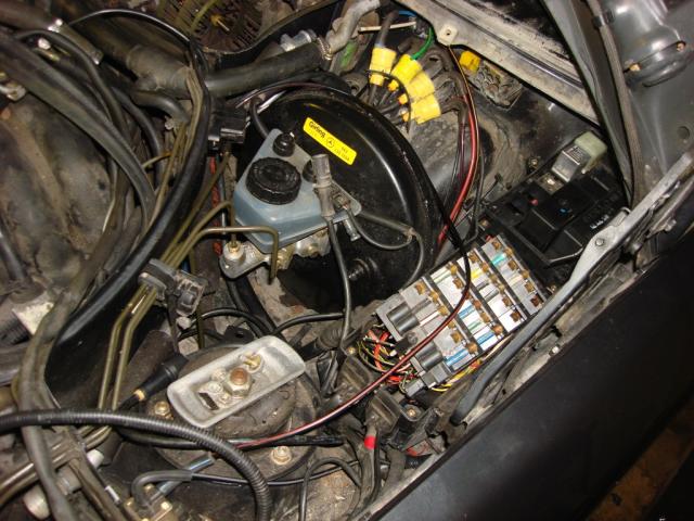

Так как делаю кучу фоток, за одно и тему решил создать...
Один мой знакомый, не смотря на то, что я его отговаривал, решил поменять 103 мотор на 104 3.2 и АКПП 722.503
За одно и климат-автомат на 2х зонный...
Имеем авто купе дорестайл... 103, АКПП, круиз, климат-автомат, салон механический серая кожа в отличном состоянии, 4 эсп, козырьки с подсветкой..
Для начала выдернули мотор, покупатель не заставил себя ждать...)))

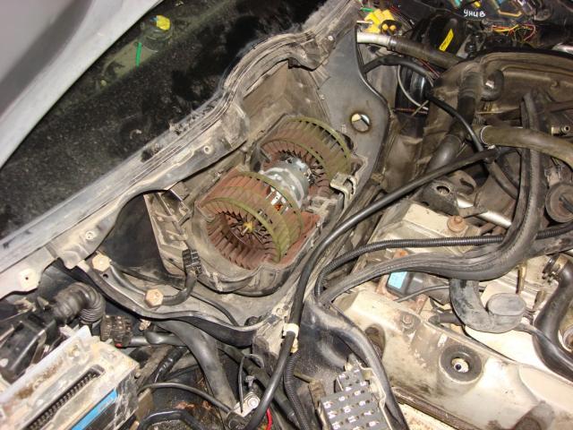

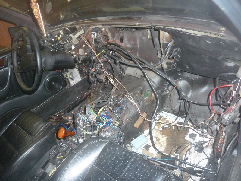

За одно сразу же запихнули 104.... Проводку под капотом и под торпедой пришлось выдернуть полностью и начать всё с чистого листа... С печкой пришлось повозиться... печки BEHR ставятся на пластилин и поролон... снимать такую очень даже геморройно... особенно после SIEMENS, которые имеют резиновый уплотнитель по периметру и снимаются за 10 минут....

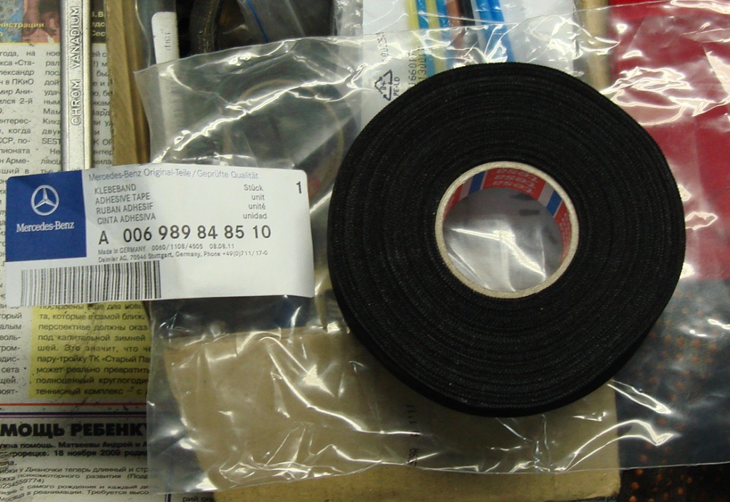

Вся проводка была снята с донора... Перед инсталляцией подверглась реставрации.. оригинальной изолентой....

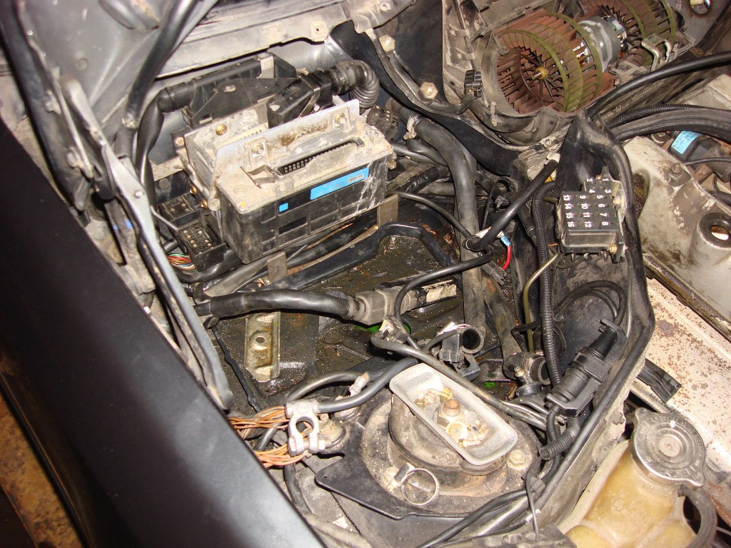

далее пришла очередь мозгов... маленький нюанс... ниша за АКБ на дорестайле намного меньше... но переваривать или углублять нишу, желания не возникло... примерив кронштейны, пришлось воткнуть, как есть... сроки поджимают))) расстояние до АКБ осталось в несколько миллиметров ...

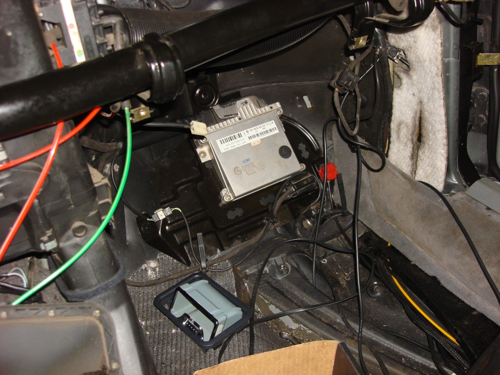

ладно, хоть мозги круиза ставятся в ногах пассажира...
пришла очередь печки... моторчик с климата был в идеальном состоянии, но крыльчатка намного больше, чем позволяет печка, поэтому купили новый мотор и запрессовали подходящую крыльчатку....
продолжу завтра...

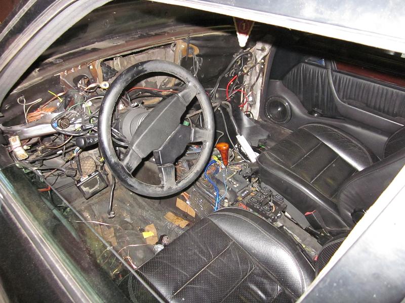

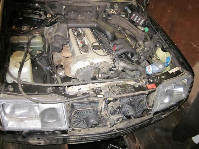

зачетная процедура))) вы тут такие не одни)))

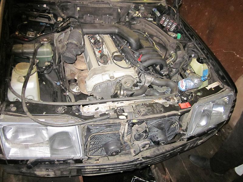

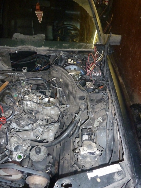

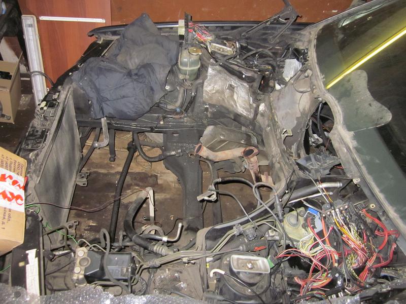

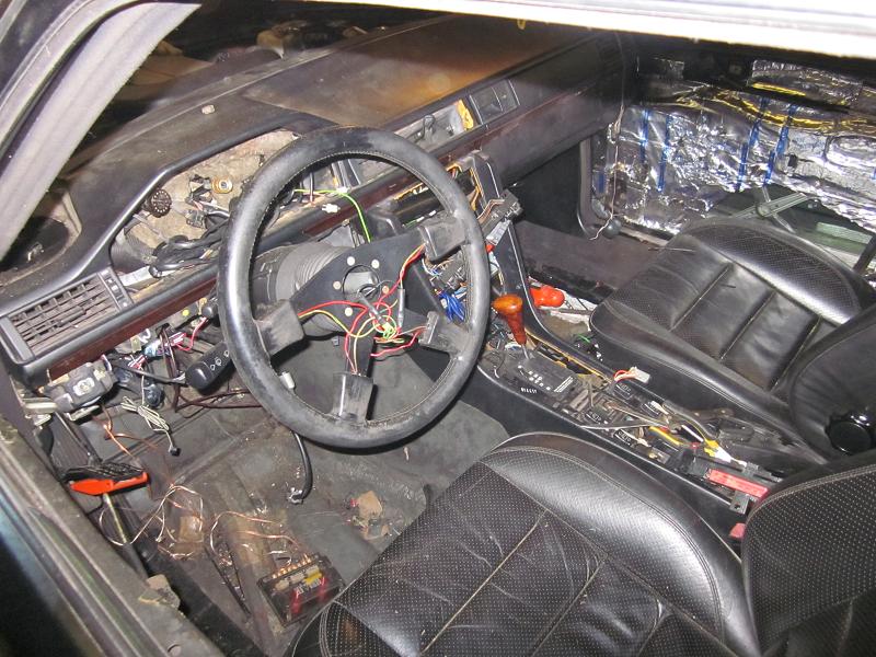

посмотрев на первые фотки подумал, что ктото выложил фото моего авто))) еще пару месяцев назад он был в таком же состоянии))) только все это
делается на сарае))) изначально был тот же М103.983 с АКПП 722.320, а теперь М104.992 с АКПП 722.503)
и я знаю как минимум еще одного энтузиаста, которому в ближайшее время все это предстоит именно на купаре, но там все это соберется на палке 450ой)
может к вечеру кину пару фоток своего авто, для сравнения процессов, если конечно автор не против

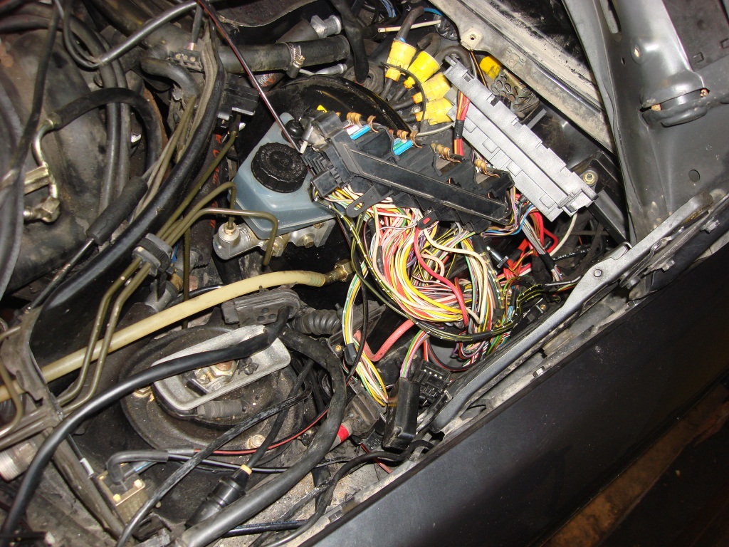

несколько фото как это было... и есть
