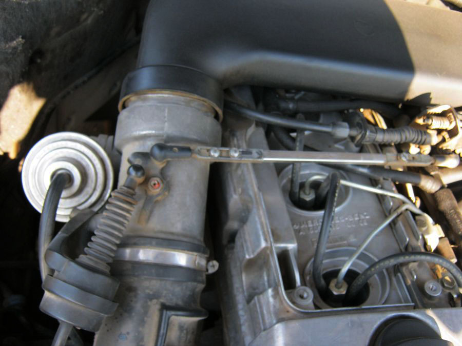

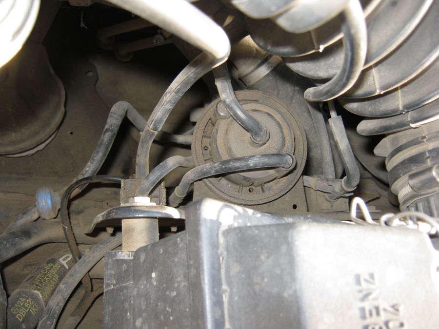

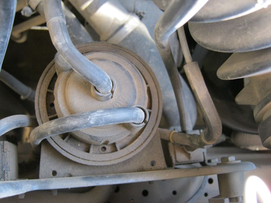

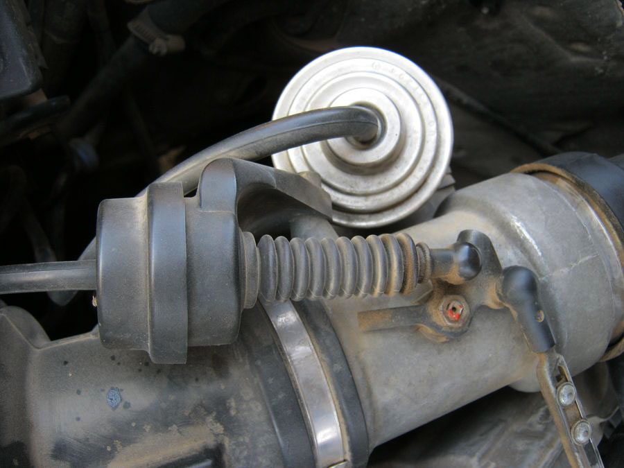

Приветствую маерсоводы!!! Решили со своего мурза второго EGR выкинуть толку от неё с нашим гавнистым топливо всё равно нет=) Так вот в общем подскажите как правильно отключить систему EGR что обрезать, что выкинуть кого заглушить=)??? В общем как её отключить, а то методом тыка как то не хочется=) Двигатель ом 605 без турбы год 1994=)
Вот фотки того что под капотом от ЕГР стоит=)

клапан, который открывает выпускной коллектор отключи, нечего травить впуск выхлопными газами, и тягу с "дудки" воздушной заслонки сними, та, которая от педали подачи топлива оставь, а вторую сними
я его обвёл красным=) снего просто трубочку скинуть и заглушить выход только? или что то ещё надо сделать=)? :blush:
тягу обвёл зелёным это она по моему=) :blush: ногами не пинать просто 601 на механике и 605 на автомате довольно таки сильно отличаються... :biggrin: я ещё не совсем разобрался с ним :redface:

просто сними... эти "дудки" дозируют воздух и выхлопные газы, так что газы долой, а воздух по максимуму
