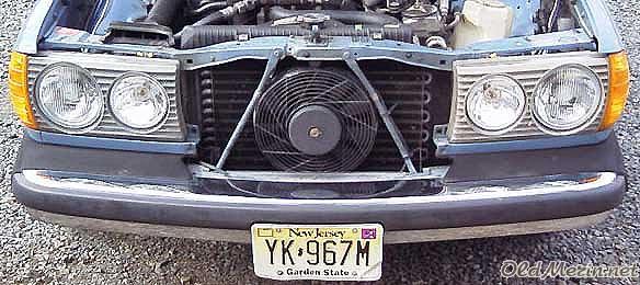

При движении с высокой скоростью даже Отключённый вентилятор начинает вращаться и дополнительно охлаждать радиатор,
Вот с этим готов поспорить. :-) Если вентилятор крутится на авторотации (не принудительно, а от потока воздуха) - он, будучи перед радиатором, все равно является препятствием потоку воздуха. Ну да бог с ним.
А фотку с поднятым капотом и видом на доп. вентилятор выложи, пожалуйста. :D
С чего копировал.
Сообщение отредактировал kit123: 18 June 2010 - 10:46
#18 ОФФЛАЙН   ЗоМер
Отправлено 18 June 2010 - 10:58
А, вспомнил, были эти фотки на форуме - ты же их и выкладывал, спасибо. :D
Позволь еще пару вопросов.
Вторая растяжка (правая) - такая же как левая ?
От чего вентилятор взял ?
#19 СЕЙЧАС НА ФОРУМЕ   kit123
kit123
  • Cообщений: 2233
  • Город:Москва, ЮВАО
Отправлено 18 June 2010 - 11:10
Вторая растяжка согнута зеркально из трубы. Поперечину ей не делал. Для неё есть Штатный крепеж.
Вентилятор от w124 - AEG, используется вроде для кондея.
Сейчас крепёж немного другой. Сделаю его фото. Растяжка оставлена для увеличения жёсткости кузова.
