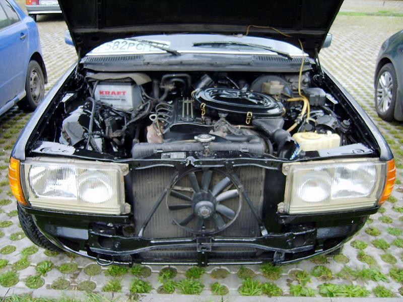

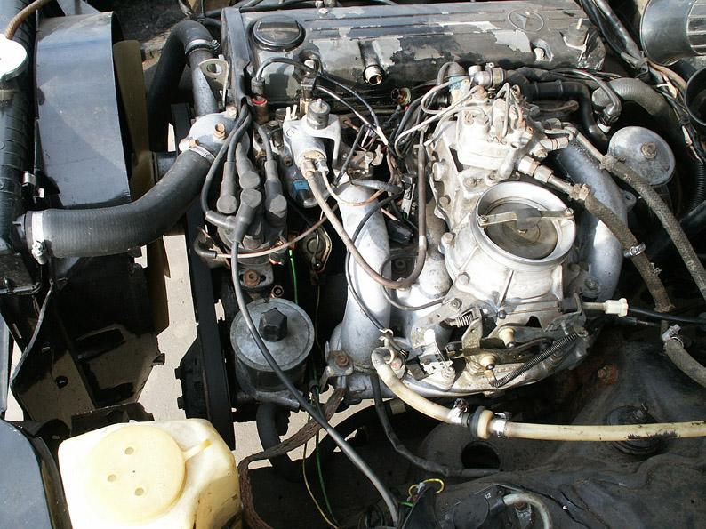

Я на таком езжу уже второй год. Брал его принципиально, т.к. он с гидрокомпенсаторами и двухрядной цепью. Чего не имел оригинальный 102 мотор. У моего компрессия 13,5 очков. За счёт гидриков работает тихо. Двухрядная цепь - двойная надёжность.
Тебе нужен будет кардан под 102-й. А вот старые шкивы лучше выкинь вместе с насосом гидроусилителя и поставь многоручьевой ремень и насос от 201-го. Лучше и удобнее. Фото тебе сейчас подложу.
Также от 201-го установлен механизм управления тягой акселератора. Управление педалью переделано на тросовое. Из-за этого корпус воздушного фильтра также от 201-го, так как ушко на нём в этом месте приварено на другое место.
Ну и так как он будет инжекторный, то нужно будет под правым задним крылом подвесить бензонасос и прокинуть к нему проводку от реле бензонасоса. У меня самодельная переделка и реле стоит напротив выпускного коллектора.
Впускной и инжектор также нужно будет приобрести. Также следует установить эл.магнитную муфту включения вентилятором на помпе. Вобщем, переделка не сложная, но проводку нужно будет переделывать. В идеале, протянуть хорошую от 230-го инжектора.
